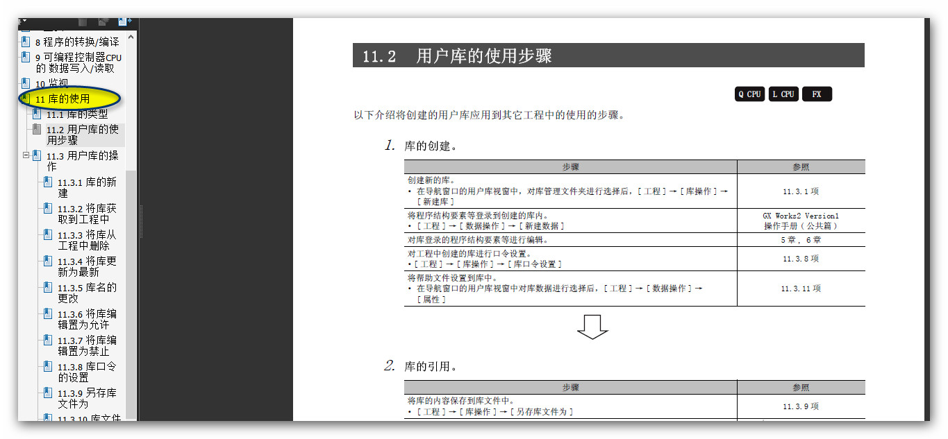

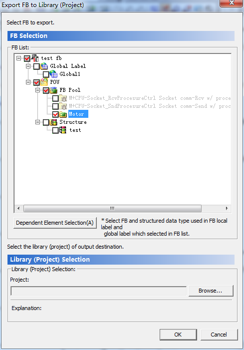

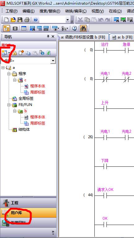

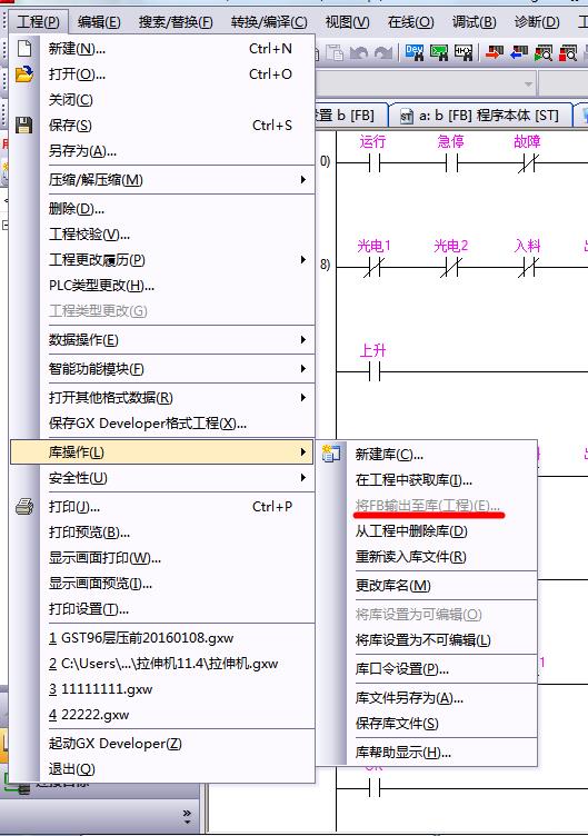

三菱GX WORKS2 如何把FB保存为库?软件上保存库为灰色按钮, 我在网上查到以前的回答是三菱还没开放。有知道的吗

1楼  发表于: 2016-11-03 09:23
三菱库是可以用的,我看过库程序,不过不知道怎么弄

2楼  发表于: 2016-11-03 09:40
  • 下载积分:+2(zhangyangge) 真诚感谢!

    3楼  发表于: 2016-11-06 16:05
    @wangwei   这个是三菱英文版自带的吗   还是另外一个工具?

    4楼  发表于: 2016-11-06 16:09
    引用楼主zhangyangge于2016-11-02 11:56发表的 三菱GX WORKS2 如何把FB保存为库? :
    频繁的翻阅手册有助于提高自身解决问题的能力。
    GX Works结构化工程篇第11章节,阅读一下。
    Good Luck~

    5楼  发表于: 2016-11-08 23:43
    引用第4楼cvlsam于2016-11-06 16:09发表的  :
    [attachment=156719]
    你说的是对的。
