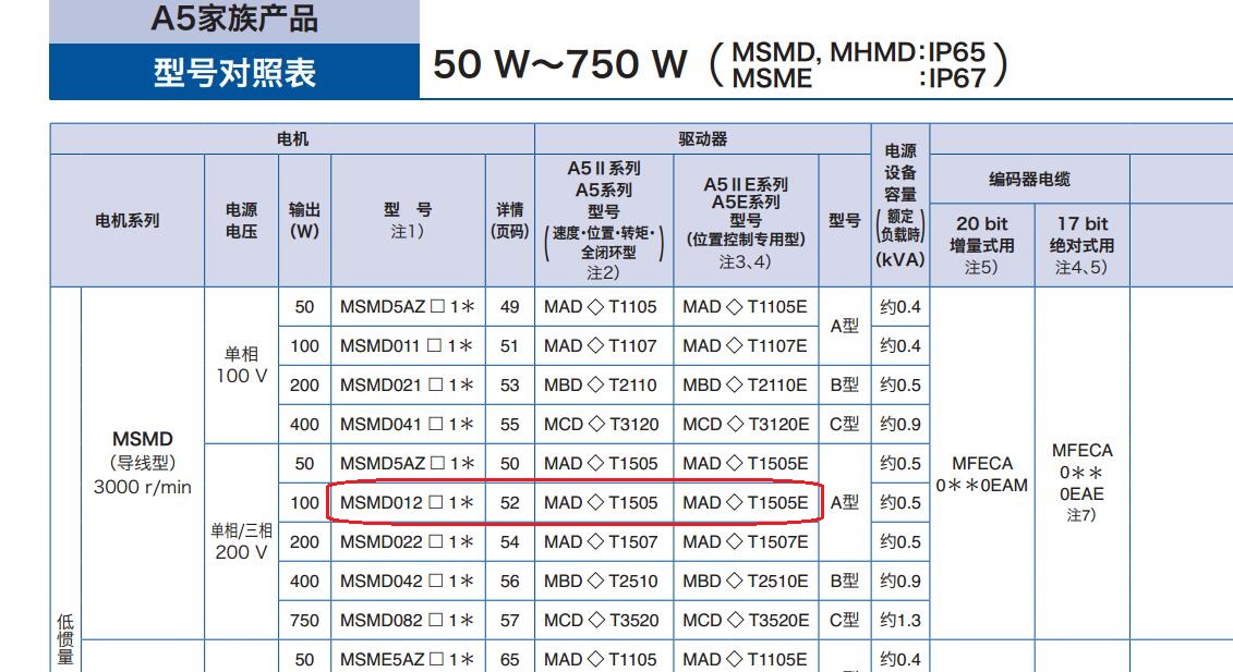

哪位兄弟知道,松下MSMD012G1V 这款电机 对应松下哪种型号的驱动器?

A5 100瓦驱动就可以了
