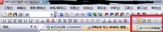

GX Works2 里面写程序的时候怎么样写完后就跳出写批注的窗口

有个设置里面可以改下的

工具菜单的选项里设置注释

工具里面找了 没有找到 这个设置

空白地方点回车有个“绿色笔”的按钮点死就行了
下载积分:+1(wangnaizhi) 真诚感谢!刚刚设置了一 ..

图片红色框内绿色图标,用鼠标点击选择就可以了
