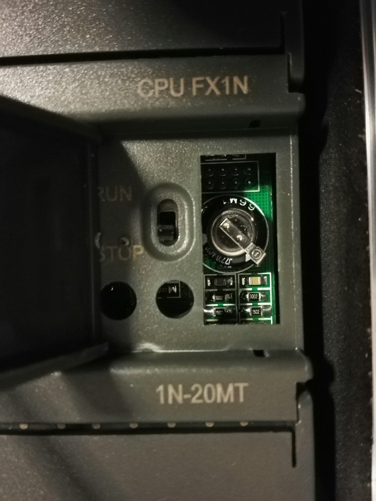

求助各位大神,国产fx1n被我把H86写入了d8120,导致无法连接电脑。除了等1个月电容耗尽,还有其他办法吗? 急 在线等

清除内存数据就OK了。

电脑端也设置成H86相对应的串口参数,再连接???????

解决了 放了一天自己就好了。。。。

山寨的就不要叫FX1N,

电池拔了,不用多久就没了吧
