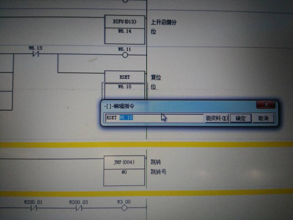

在9.0版本的软件智能输入模式下还能用下图的这种修改方式,但是9.0以上的就不行,一旦修改需要按删除直到要修改的地方才能修改,这样一旦我稍微改个单双字节,或者数据地址,都很麻烦,请问大家有其他方便的快捷方式或者操作吗?

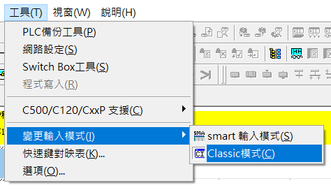

5楼  发表于: 2016-11-02 09:35
按照附圖的方式就可以用舊版的編輯介面了
另外我這是繁體中文版,簡體中文版的位置一樣但是不知道字是不是一樣

7楼  发表于: 2016-11-02 22:43
引用第6楼qoo800613于2016-11-02 09:35发表的  :
按照附圖的方式就可以用舊版的編輯介面了
如果是旧版的,输入快捷键都要改,更加不方便了,唉怎么就越改越差了

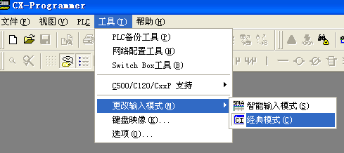

8楼  发表于: 2016-11-03 06:34
按照附圖的方式就可以用舊版的編輯介面了
也是一样的,CX-P的软件界面风格 还是很方便的。
