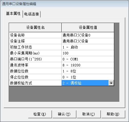

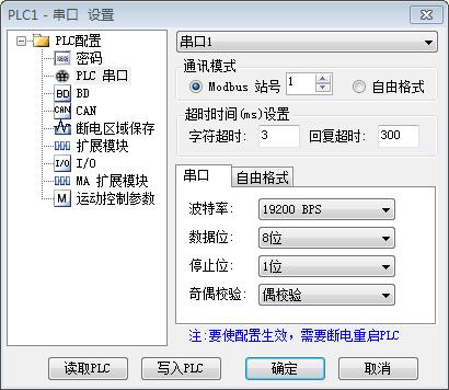

求大神支支招,实在搞不定了。通讯参数都试了一边就是没有反映。

McGs设置子设备,或者安装信捷驱动

线有没有问题?

已经解决,设备地址填 1
