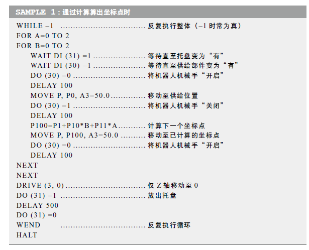

如何在雅马哈机器人手控盒输入行数列数变量,如何对应程序里的变量,如程序中的0 TO 2 将2改成可设定的寄存器变量,如何对应到雅马哈机器人手控盒输入就可改变托盘的行列数设定。请各位大师指点,谢谢! 附雅马哈机器人程序

建立一个多维数组,然后指针指向坐标
