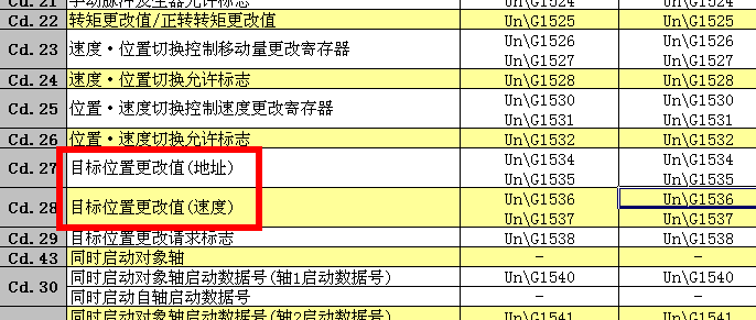

6楼  发表于: 2016-10-27 14:54
三菱的,是不是这里?

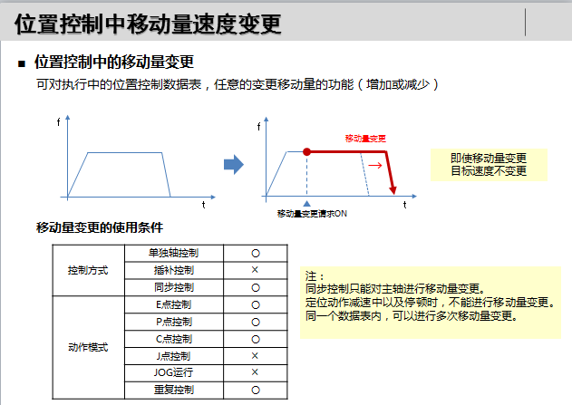

松下 FPXH系列,FPXH-M4T,一般都是运动控制型的PLC,可以在定位运动中变更位置和速度。
