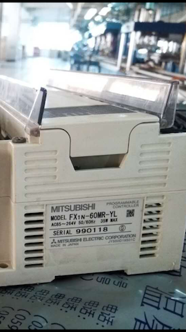

求助:机器配用的是FX1N-60MR-YL,"YL"是啥个意思?可用什么型号替代!

三菱给扬州扬力机床厂订做的特殊型号。生产了可能数万台,规格应该和普通FX1N-60MR-001一样。
后来扬力机床厂没有再使用,这个型号也就不生产了。当时还有一些余货没卖完的,三菱让其他客户使用光了。

    谢谢大侠!这样就明白了!

    工控行业有很多这样的客户定制品

    现在扬力使用的是欧姆龙G9SP安全控制器
