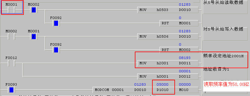

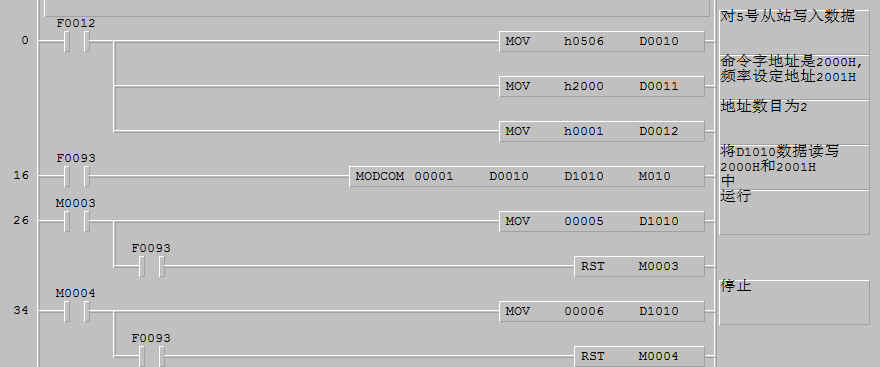

如图示,K120S给易能EDS800写数据的程序有问题吗?
为什么变频器不响应呢?

读正常,但写不正常。
K120S为主站,读取变频的数据很正常,包括母线电压、温度、变频状态等。
但写入的都不正常,包括启停命令。

读取正常那是因为你忽略了效验码,写入不正常那是因为你没带效验码,

RTU通讯并不需 要校验码的。改用士林变频 器测试过,用H16功能代码时通讯都很正常的!但改用H06功能代码时又不正常了!从这个角度来说,是LG的MODCOM的问题!

问题解决!
对LG指令的解释不能全信!
要耐心配合串口助手去实践探索!
