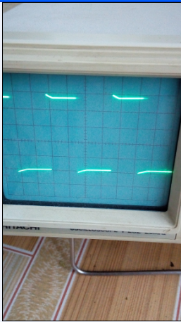

英威腾的板子,我安装后,驱动波形是这样的,我原来测量的都是矩形波,不知道为什么这个波形是这样的,希望各位老师给看一看

这是5HZ的驱动波形

波形正常,上升沿陡峭,传输线有电感,就会出现这样的尖峰。
你再测试下示波器校准,看下补偿是否恰当。

其他的几路波形都是一样的,是不是这样就是正常

我测量了一下别的变频器,都是矩形波,很标准的,
