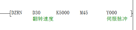

请问图片中的M45是什么意思,如何运用?

做原点用

指令执行后先以D30的速度运行,当M45置位时,以K5000的速度继续运行,直到M45复位,电机停止,原点回归完成。
