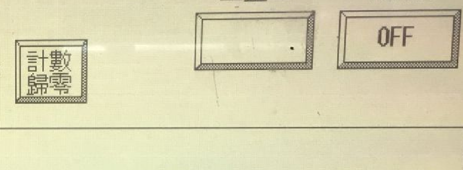

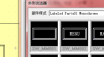

有两个问题一直没弄明白,希望高手帮我解答下,不甚感激!触摸屏是GP2501,只能用
GP-PB3的编程软件。
1,设置按钮开关放置时选的SW-MM001Z这个按钮是这样的
按下去不放按钮里面是白色的边框上的画纹没有了也不会闪,而且不能设置颜色,没有设置颜色的选项,
找遍了所有按钮开关都没有。
原来屏里的程序按钮是这样的
  原来的是透明的,边框上带有花纹,按下不放按钮里面是黑色的边框是透明的花纹会闪动,比我自己放置的开关要好看很多,不知道是什么原因。
2,关于报警的问题,我想在主画面上面有故障触发后显示故障数字代码,按下数字代码能切换详细画面,我在位报警日志里面写出了报警信息,然后就不知道怎么弄了,找了所有的东西都弄不了,只有这个A能实现我要的报警
但是里面输入不了触发报警的东西-M【M是PLC内部辅助继电器,触发报警用的】

好像早前你就發過這個問題了,請上傳的工程文件
