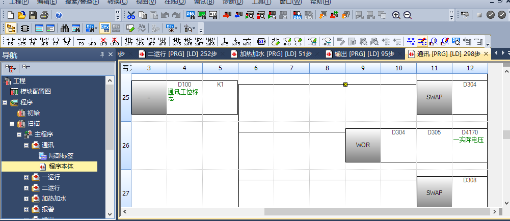

高低交换 逻辑或

这是 我的三菱的fx5u的程序

先将d10高8位置零,采用 d10 wand HFF, 然后再将d10右移八位,然后同样将d11高8位置零,
然后用d10 wxor d11.

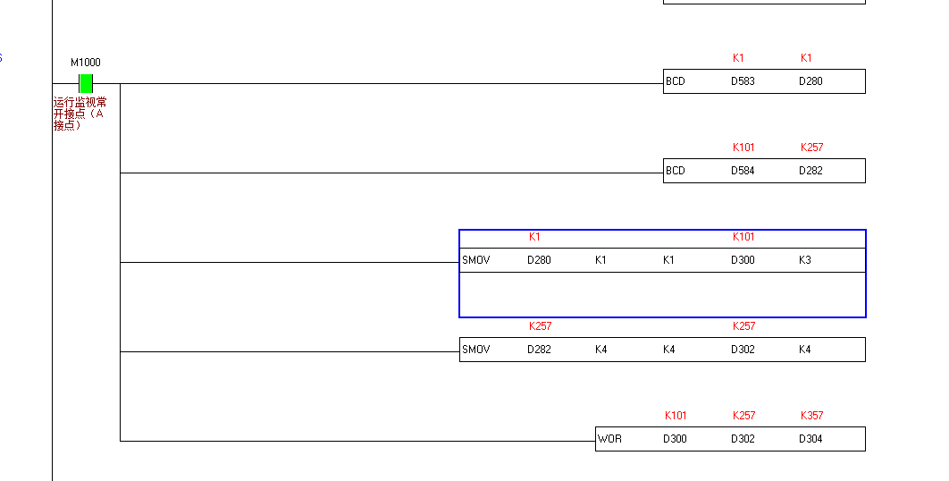

这样吗?

分享一下最终解决办法

LD X0
SMOV D10 K2 K2 D12 K4
SMOV D11 K2 K2 D12 K2
三菱移位指令可以轻松完成
