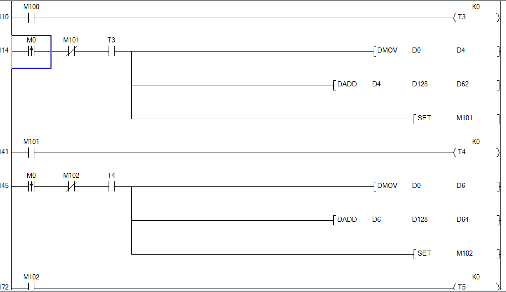

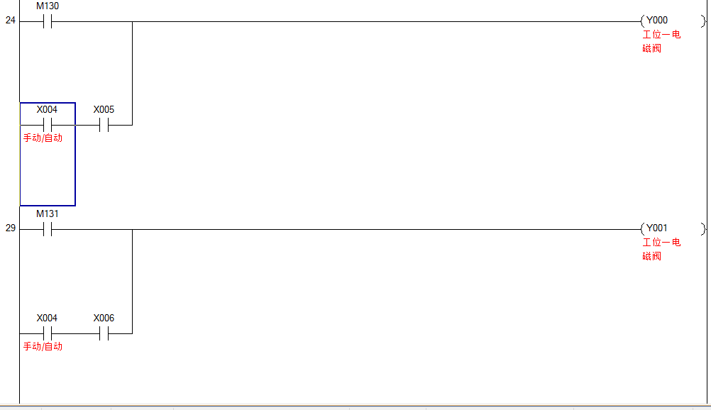

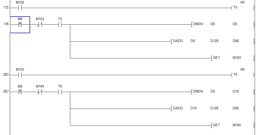

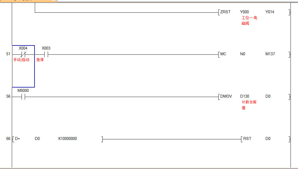

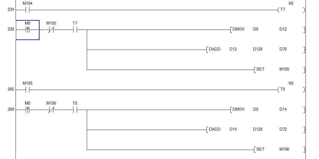

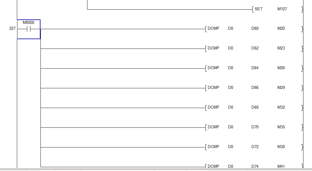

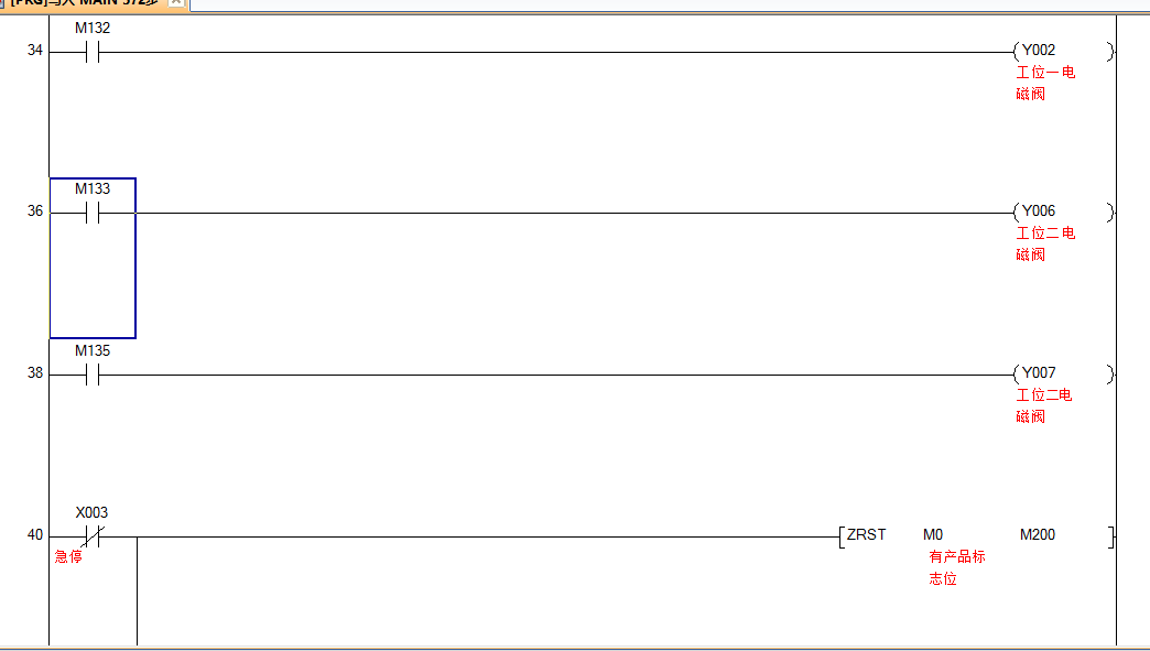

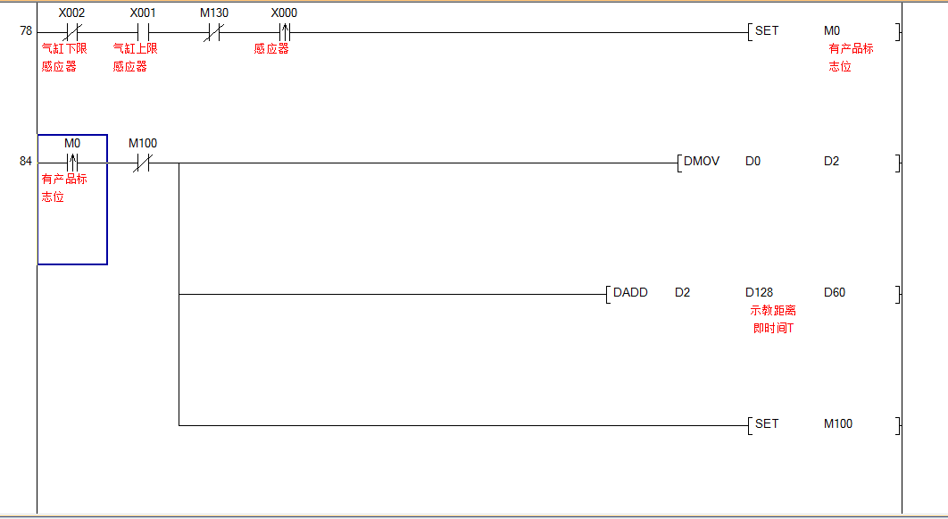

先工艺有两道工序 ,第二工位受第一工位控制,当第一工位有产品(感应器检测)延迟一定时间T,到达第二工位,第二道工序动作;目前编写的程序可以实现,但是第二工位会出现遗漏,程序如下,现考虑用SFTR指令 哪位大神有做过类似的,麻烦给点思路,谢谢!!PLC三菱的

你写的程序我看不太懂,也不想了解什么工艺,请写规范一点!定时器真没这样用过,不知有什么好处;如果定时器可以这样用,应该有其他的写法,希望改掉这种写法。

用SFC写可以吗
