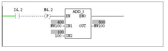

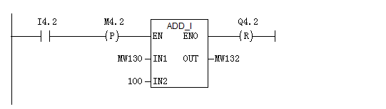

我现在想实现一个功能,每当 I4.2接通时mw130就加100. 请教各位高手老师

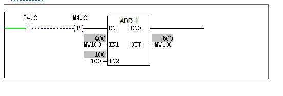

I4.2接通一次MW100加一次,结果是改变MW100的值

OUT变量与IN1变量是一样的,IN1是MW130那么OUT也是MW130,知道结果累加就OK了。
