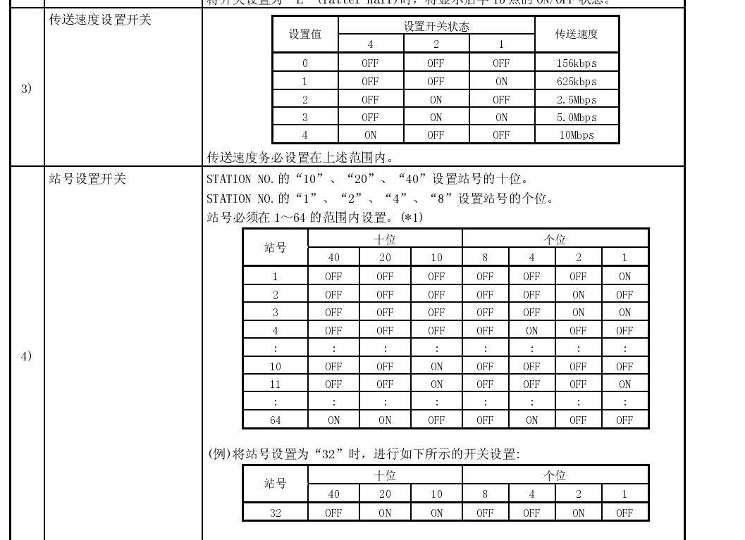

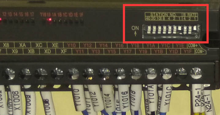

如附件截图中,输入模块右上角那个拨码开关是起什么作用的?这个是地址开关吗?求大神详细解答!!!

设置地址,波特率

能否按上图详细解释下呀,万分感激

太懒了吧,自己看一下手册不就行了。
发贴子的工夫应该已经找到。

恕我愚钝,没找到手册,望大师指点

上图中站号为1.传输速度为1
