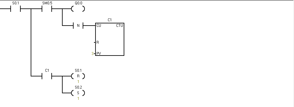

如图s7-200编程时使用计数器,却出现能流逆转错误,求大神解释

我是想用这个计数器,记Q0.0亮3次,就熄灭转到下一个网络,编译时能流逆转错误,怎么回事

删掉那个下降沿试试,S7-200经常这样

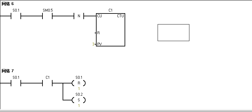

删掉沿触发也不行,都重新编的,,就网络6报错

r接点也要写一个条件才完整

漏了计数器的复位条件没有写

计时器复位条件R没写 PV计数设定值上面的R

计数器必须得有复位条件,否则就报这个了
