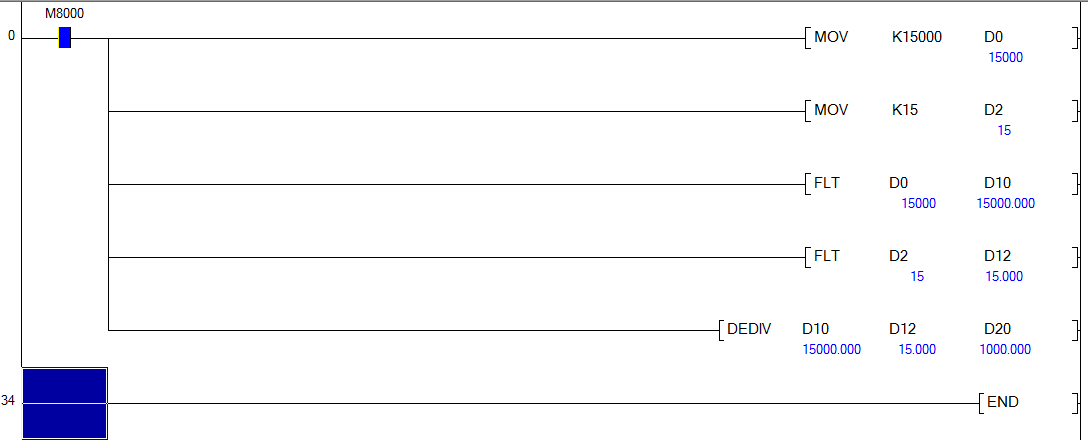

大哥们好为什么这样做D22不显示数值dediv d18 d20 d22

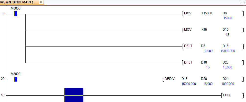

dediv d18 d20 d24
其中D18 是15000.000
d20 是15.000
为什么D24 显示 0.000呢

正常,查看是否被占用。

要先把D18 D20转换成浮点才可以的。
