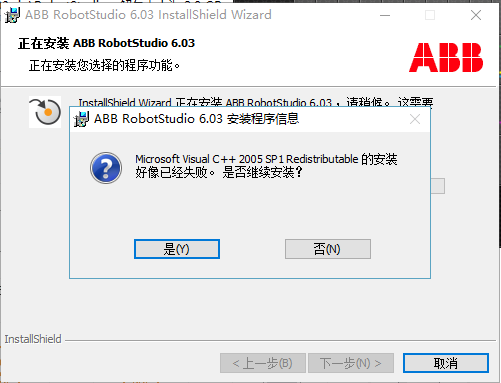

安装,RobotStudio 6.03 (64-bit)
点击“否”继续安装,

吧文件全部删除 重新安装

引用第1楼sunxinbei于2016-10-21 23:15发表的 :
吧文件全部删除重新安装
我点击“否”,能继续安装,但是我不知道这样安装是不是正常的。

VC++的程序可以单独安装后再安装你的编程软件,否则有可能打开会有莫名其妙的问题的。例如图像显示不全,或者软件某个功能打开会报错等。

可以去微軟的官網下載一個VC++2005單獨安裝
