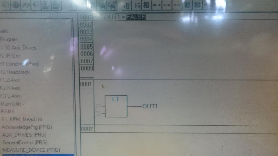

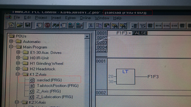

大家好:
在機床POU內,使用FBD語言重新編寫一段簡單的比較程式(PRO),確認邏輯無誤後,重新REBUILD ALL後,未顯示錯誤,LOG IN完成,也RUN起來,但是輸出(OUT1)卻無法TURE???只有該新增程式無法正常輸出,其他程式段皆可正常動作,請各位幫忙,謝謝~~

1楼  发表于: 2016-10-21 17:44
請檢查是否有呼叫該程序於主程式中,
沒有呼叫的話,字體會有一點灰色,不是黑色。

3楼  发表于: 2016-10-24 13:19
感謝抽空回答,實際在上機測試一次,發現程序名稱是黑色,並無灰色現象,但是結果還是一樣,登陸步驟如下:
(命令“Project”(项目)→“Rebuild all”(全部重建)),登录(命令“Online”(联机)→“Login”(登录)),然后装入(命令“Online”(联机)→“Download”(装载)),命令“Online”(联机)→“Run”(运行)

6楼  发表于: 2016-10-28 10:05
請於"Login"的情形下,強制將F1F3設定為TRUE或FALSE。
如可以強制為TRUE或FALSE,可能是程式中有呼叫,但卻未在循環中執行程式。
你有改變用其他的語法試試看嗎??如ST。
謝謝
