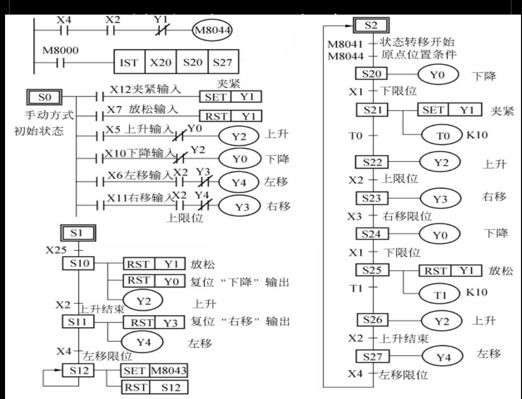

描述:例子
本人为初学,要作一个自动循环控制,PLC用的是三菱FX3GA-40MT,用IST指令。按编程书介绍的,状态S2为自动循环,对应的输入为X24,X26为启动,X27为停止。查看网上的例子,有几个问题不解:1.是不是旋钮开关通过物理连接后,S2就激活,梯形程序中不用出现X24?2.在X24接通的状态下,按下X26,循环就开始了,再按下X27循环就停止?程序中也不需要出现X26、X27吗?3.循环过程中,转移条件不满足时,是不是就会自动停下,不需要另外设定它停止?比如附图的程序。
      比如上面这个程序中,S0、S1、S2都没有激活触点。在自动循环中,也没有启动和停止的触点。
