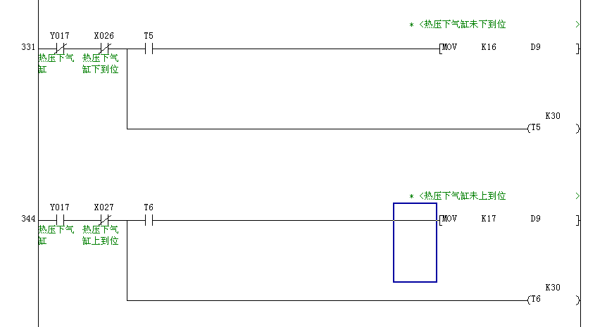

三菱PLC与威纶触摸屏
plc如何写报警程序,(气缸上有一前一后两个感应器,感应器没亮,则触摸屏报警),这个如何写,求大神指点明路。
希望能给点例子看一下

http://www.ymmfa.com/read-gktid-1553153.html
印刷机程序,可以做个参考

做个延时程序……到一定时间。没有信号就报警

大概在这个样子
