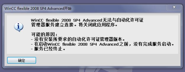

wincc2008重装下打开又出现一下情况

请问有什么办法

运行ALM授权管理器看看。

看看授权管理器进程启动了没有。
正常情况下,安装好软件,授权管理器服务是自动运行的。

把授权管理手动装了下 就好了
可以打开了
