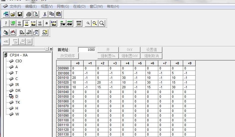

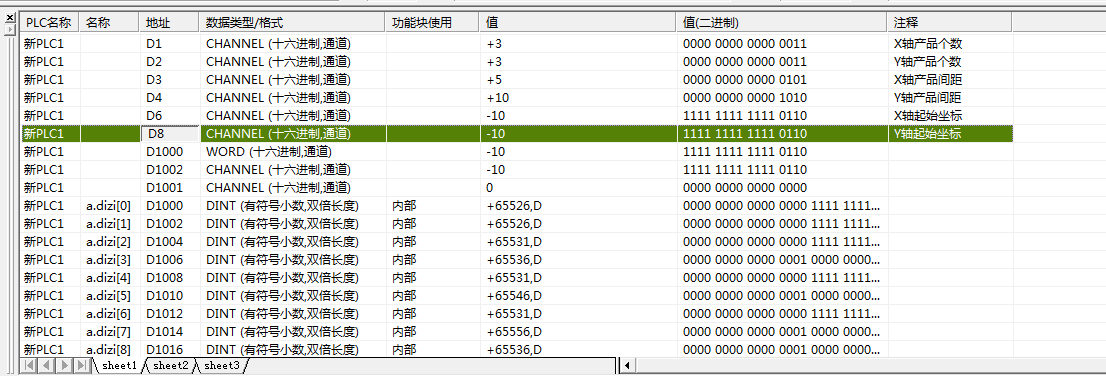

ent=154537] 求大师帮忙呀,,怎么出来的数据是负数?

不是负数是啥数? 16bit 最高位是1 就是负数
