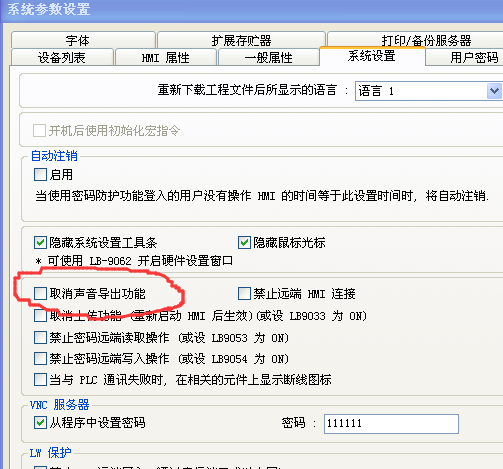

为什么威轮通的触摸屏在软件上模似的时候有声音而下到触摸屏上试机就没有声音了谢谢

你·没有打开声音文件或者触摸屏没有开启声音

应该是系统设置
