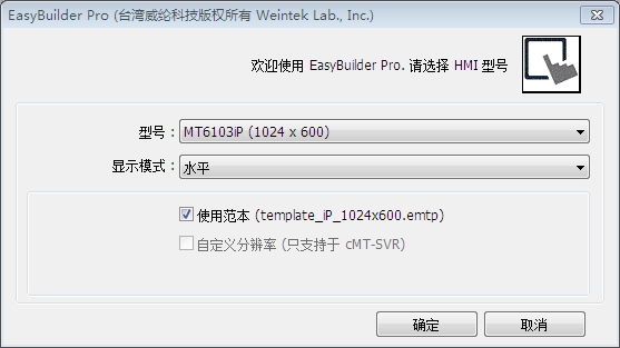

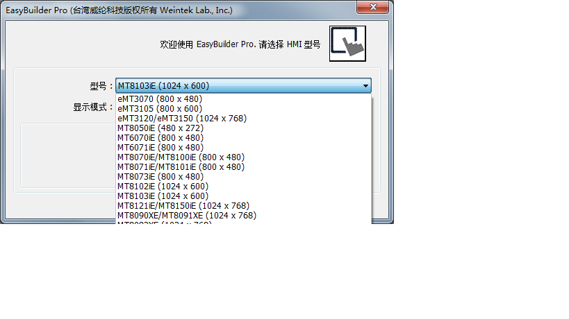

请问 威纶 MT6013iP 用哪个软件编辑
先多谢啦

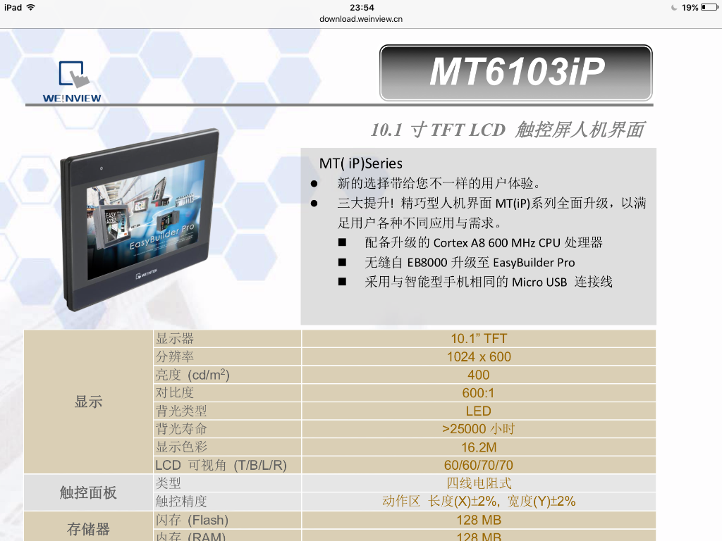

威纶 MT6103IP 哦

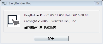

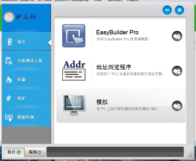

就是用EasyBuilderPro软件。

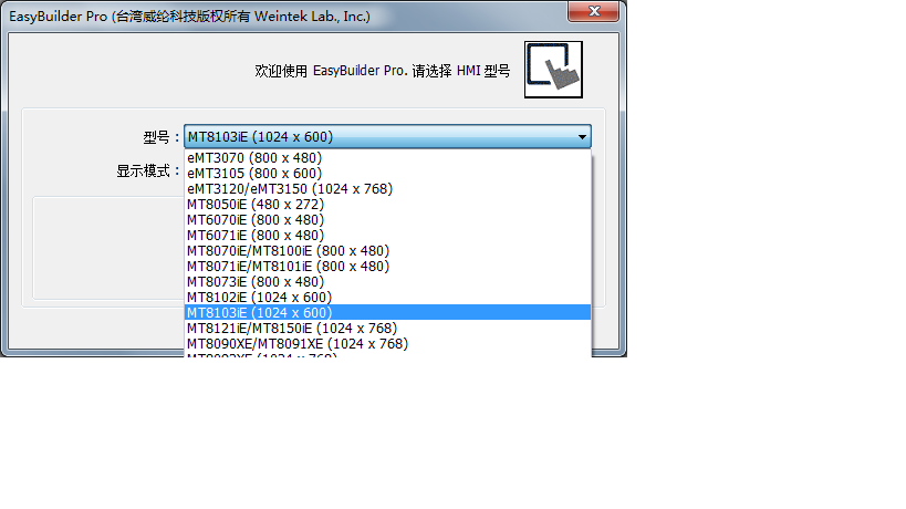

多谢多谢 很详细 可是软件里 没有MT6103IP 型号可以选择呢

升级软件版本吧。
