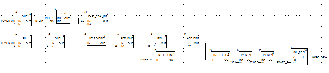

plc解析IEEE浮点数格式程序怎么做

Q
EMOD 指令

太高深了!
