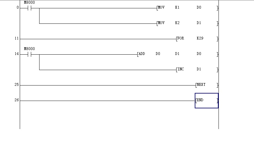

使用循环指令求1+2+3+...+30。
试编程实现。
(提示:使用循环指令)

1楼  发表于: 2016-10-13 16:31
三菱plc的  谢谢

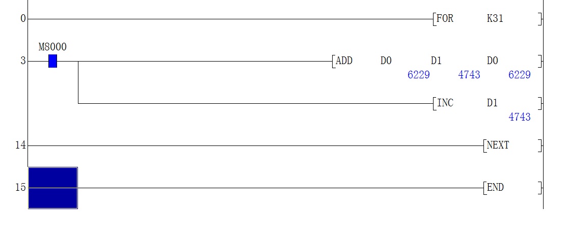

3楼  发表于: 2016-10-14 17:07
    RT 看看这个程序如何
谢谢帮大忙了

    4楼  发表于: 2016-10-15 15:10
    看了好久才看明白,楼上两位大师写的太好了,一楼的师傅写的表示没看明白,可能是我基础太差了吧

    5楼  发表于: 2016-10-15 19:58
    引用第5楼工控二营长于2016-10-15 15:10发表的  :
    我的那个可以演变成寄存器值累加

    6楼  发表于: 2016-10-16 18:19
    4楼的程序应该是FOR K31才对

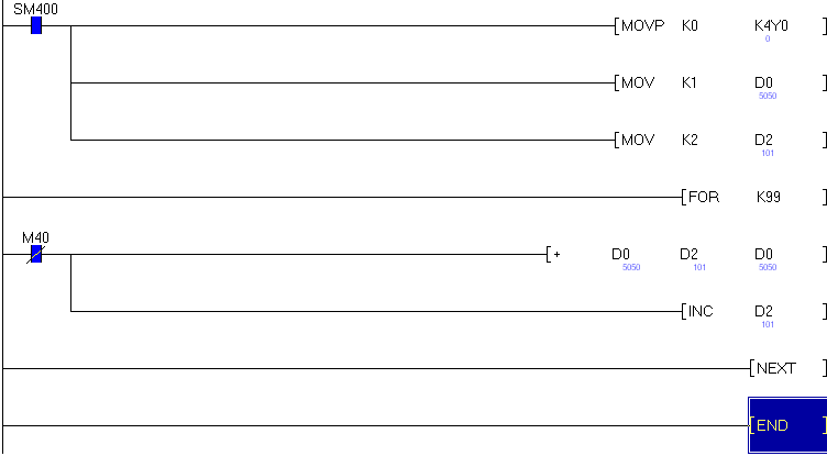

    我也来一个!

    8楼  发表于: 2016-10-16 19:31
    再来一个改进型的

    9楼  发表于: 2016-10-17 08:35
    引用第7楼xbl2018于2016-10-16 18:19发表的  :
    4楼的程序应该是FOR K31才对
    你确定我的程序错误吗?
    (1+30)X30/2=?(465)

    11楼  发表于: 2016-10-17 13:14
    如果打豆豆是465应该是对的
