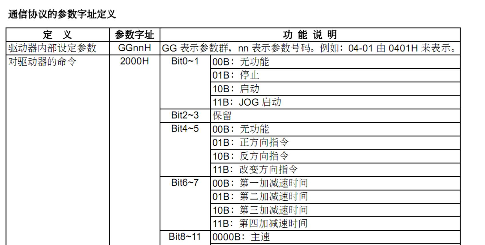

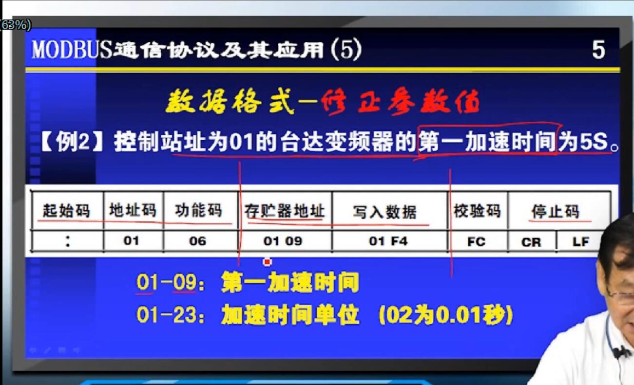

大哥们好 请问加速时间地址是怎么计算出来0109的
还有就是加速时间单位在那设置

在台达变频器使用说明书里有详细的各参数通讯地址,不是算出来的,是说明书有定义的(台达不同型号的变频器参数通讯地址不一样)

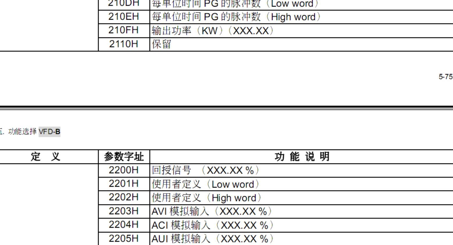

大哥好 请问这个参数地址 为什么我没有找到, 我只找到了2000H -2205h 这是在通讯里面找到的,0109这个地址不是通讯介绍里面吗

我明白了 原来 用modbus 可以直接修改变频器的参数,不一定是只修改驱动参数,

01-09 是指变频器的用户参数
用modbus 直接修改变频器的设置,谢谢了
