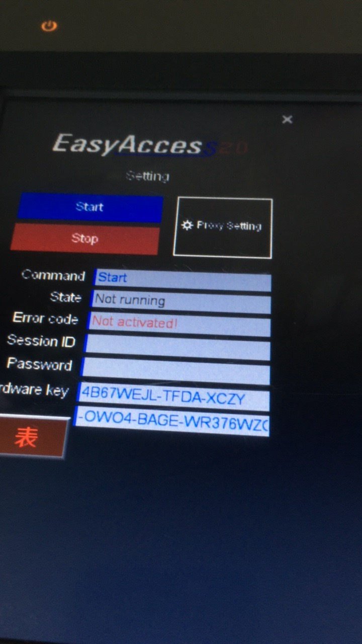

你好,我的也跟你的一样,但是人机联网的时候老是提示这个,不知道你有没有遇到过啊?

我想咨询一下楼上两位,注册需要费用吗?还是就买个屏就可以搞定??谢谢!!

200块一个注册码

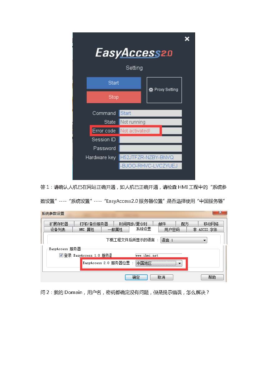

也有可能是要刷一下固件,可能得返厂刷吧,我的就是这个问题,现在解决了
