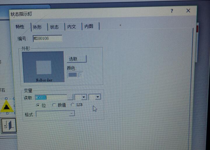

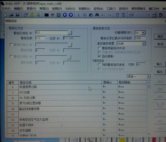

       报警信息详情都写了。可是就是触摸屏报警动作图标闪烁, 点击报警信息屏幕没有任何反映

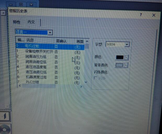

报警历史表也查看不到报警信息     不知道那里设置有问题  大侠们帮忙指导下吧

你监控一下D12,在报警时有数值吗?例如:要想显示“机器速度过高” D12的值应该为6

那报警信息必须在PLC里控制了?   触摸屏上显示?
是的,

那这上面的地址起到什么作用
