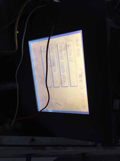

屏是GP37W2,我把程序从一台触摸屏上拷下来了,因为没有密码,也没有禁止上载什么的。
在编辑软件里能看到所有程序,但是再把这个程序拷到另一台触摸屏上时,只显示一部分,
也没有其它页面。在传输设置-〉传输方式这里也选择了发送所有画面,其它没有更改。

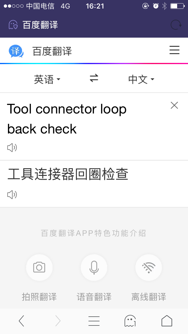

原英文 是:Tool connector loop back check.
其它地方自检时都报OK,到了这里就报NG。
屏程序不能显示完全,只能显示一半,确认屏显示没有问题,
然后确认和PLC通讯上了。
是不是里面硬件有问题了?还是设置问题?

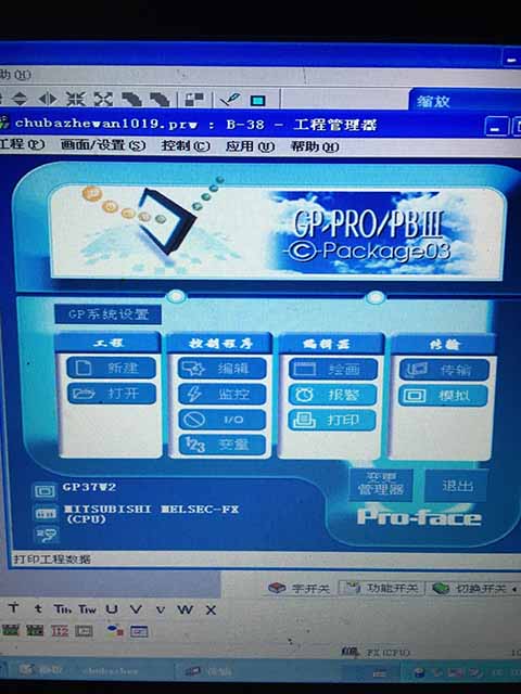

1.传输线规格型号?是否是原装?
2.操作系统是?人机软件版本是?
3.两台一样的触摸屏所连接的PLC是否是一样?通讯方式是否是一样?

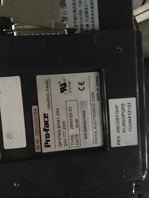

发表于: 2016-10-22 18:01
是2000系列的屏?能否贴图加以说明?

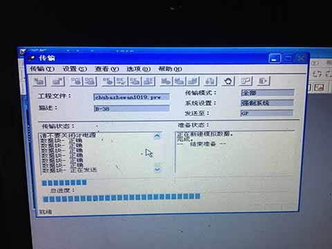

回楼上:1,通讯线不是原装的,淘宝买的GPW-CB03;
2,操作系统XP,人机软件版本7.27,
3,两台设备一模一样,可以拆下来互用。

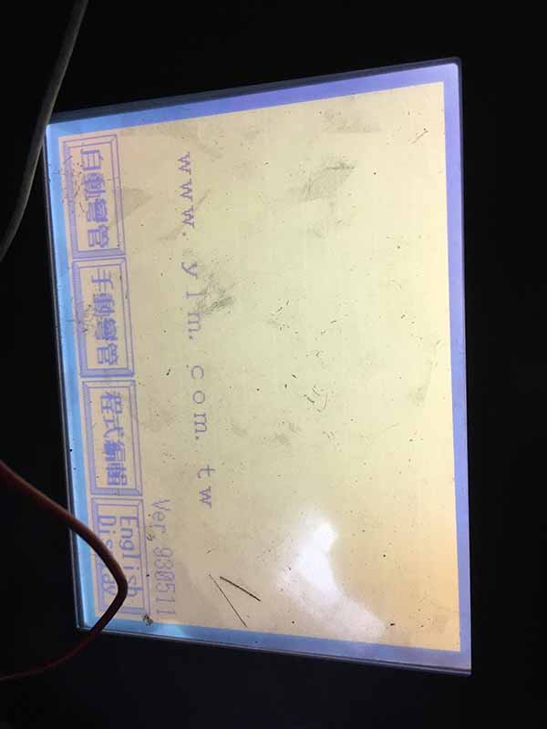

发表于: 2016-10-23 20:00
从触摸屏页面来看是繁体操作系统开发的工程,请检查你的语言设定,另能否上传你的工程文件以便进一步判断?

发表于: 2016-10-26 16:37
如果是语言造成(简体->繁体),除了改PC系统语系的方法,,,
另一种就只能想办法弄台繁体语系的PC,然后将触摸屏里面所有的按键文字从繁(简)体改成简(繁)体才能解决了。
这是电脑简体/繁体语系造成的问题,跟PLC或是触摸屏本身没啥关系。
小弟曾经深受其害呀Q_Q
