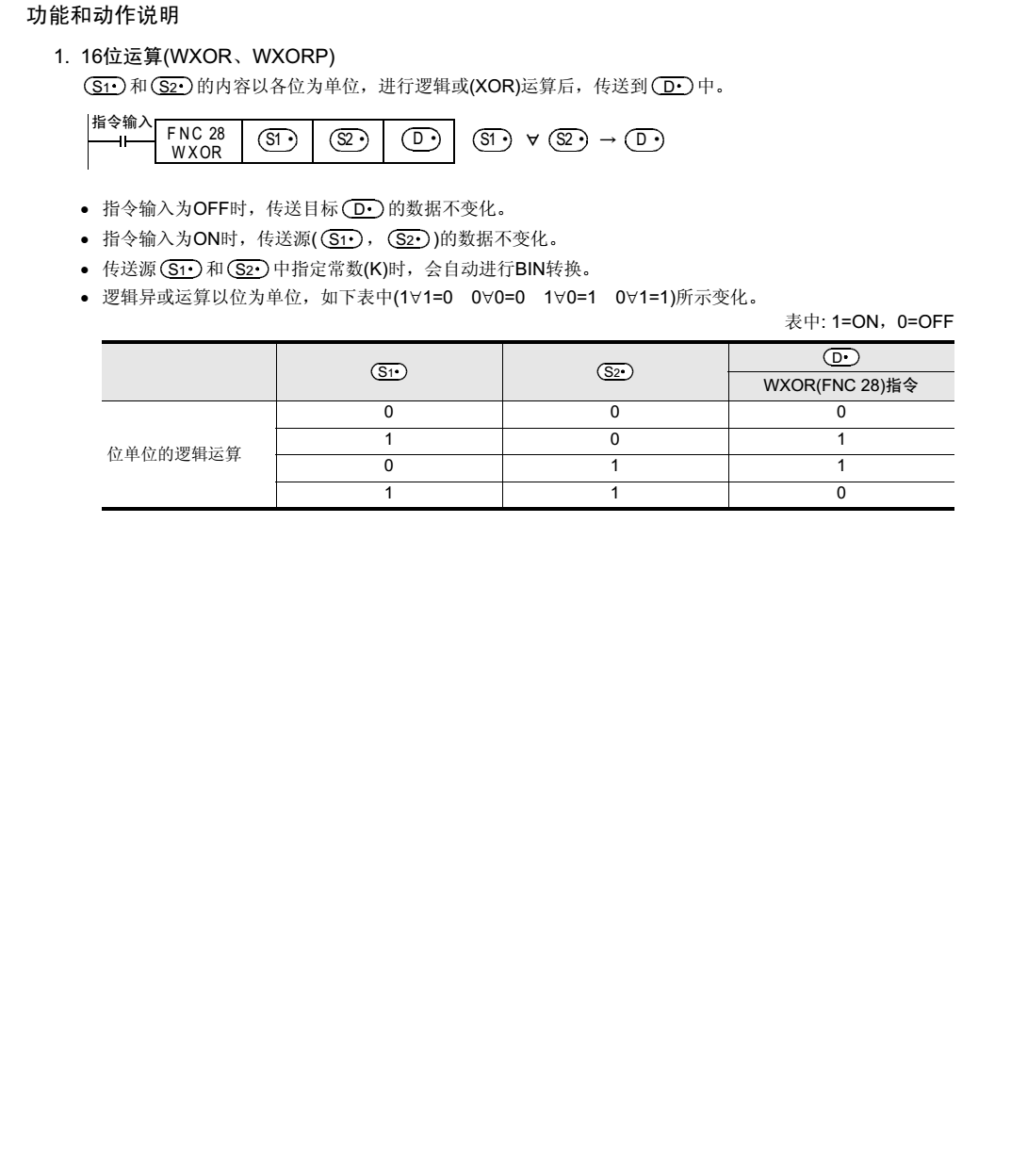

请问怎么改变D10,D11中的32位数据中的偶数(0,2.。。30)位进行取反,奇数(1,3.。。。31)位的数据保持不变。D10=H0E567,D11=H6789

笨办法,DMOV D10 K8M100

D10值为 1010 0101
D11值为 0101 0101 将需要保留的位设置0,取反的设置1,左边算0位。
wxorp d10 d11 d12, 这样就可以将需要的位取反,其它保留数据不变。不限定那一位,任意位都可。
