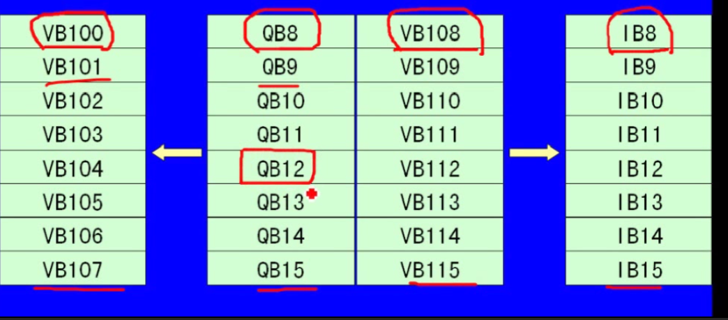

s7-300PLC与200PLC进行DP通信时,300PLC读出的数据可直接写入 I 存储区
就是数据交换300的缓存区时I/O,200的是V存储区
不是说PLC的I存储区不能被写入,只能外部检测输入吗??
我理解的不对吗??谢谢回答!!

別想成 : ( 300PLC读出的数据可直接写入 I 存储区 )
想成是 : 300PLC以 I 存储区 在接收数据,
跟模擬量的輸出: PQ 和 輸入: PI 同樣道理
