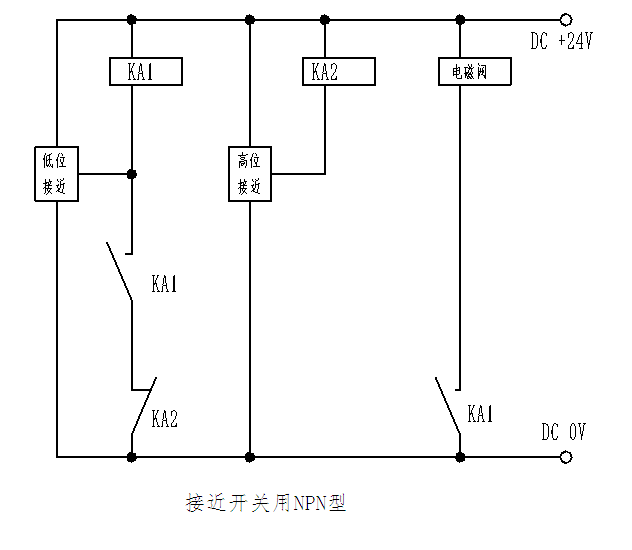

我是个新的小电工,求个一个,两个接近开关,两个继电器控制一个电磁阀的电路图,水炉用的水满了停水,没水了放水,抱拳了 ~!

我們想:當水爐滿了,這時就要停止,當沒水了就要啟動,由此可知就是一個由二個接近開關聯成的起停電路。怎樣,有問題不?
对啊就是这样的电路,我需要这个电路图

满水接近开关1的输出接到继电器1的NO触点,缺水接近开关2的输出接到继电器1的另一个NO触点,
将继电器1的NC触点与继电器2的NO触点相连接,电磁阀接到继电器2的NO触点,

再将继电器1与继电器2的NO连接起来
能给我个图吗 师兄~

买个浮球液位开关控制就可以了,有接线图的。

看看这个电路吧,手动控制自己加吧。

都用夜位开关,没见过接近开关检测水的,可能我才疏学浅了。

买两线的接近开关省事。相当于启保停电路
