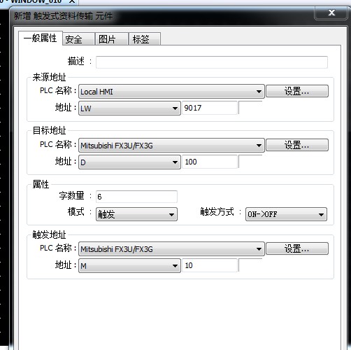

威纶触摸屏系统LW9017-9022是系统日期时间,我想讲日期时间读入到FX3U三菱PLC中,请大侠指点

可以用数据传送,也可以自己写宏指令

谢谢指点,按提示编写程序试试

可以用宏指令写,也是很简单的。

有个质料交换设置数据地址和数据量就可以了
