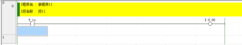

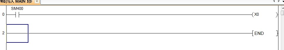

OMRON论坛冷,这里大神多。 这样这个点是不是就不能用了?只能作为内部辅助继电器使用?OMRON跟三菱区别蛮大呀。

三菱Q系列的也是可以的!

三菱的我还真不知道能这样,那X0应该不能作为外部输入用了吧,只能作为辅助继电器吧

可以的。CP的是输入,CJ的自己定的,如果是输出,会自动显示Q0.00  和模块有关系。

    不理解输入也可以做输出线圈,那SM400开机有置NO了,X0输入点不就有信号了,你外部接了开关信号不是没用?意义何在?

    只是当辅助继电器用,其余没有任何意思
    引用第4楼jinghe于2016-10-11 13:12发表的  :

    楼上高手,写个简单程序给我学习学习,电机正反转吧,用X做输出线圈的例子,我还是转不过弯来,毕竟没见过

    是辅助继电器,就像三菱的M一样,不能用作输出来控制别的!
    引用第6楼jinghe于2016-10-11 14:59发表的  :

    这样说就好理解多了,难怪没见过。  想想谁会这么土豪输入点不用用作辅助继电器? 从而增加PLC的输入点

    这样也行?!
    以前只知道,欧姆龙plc没连接到的的输入点,可以作为辅助继电器使用。
