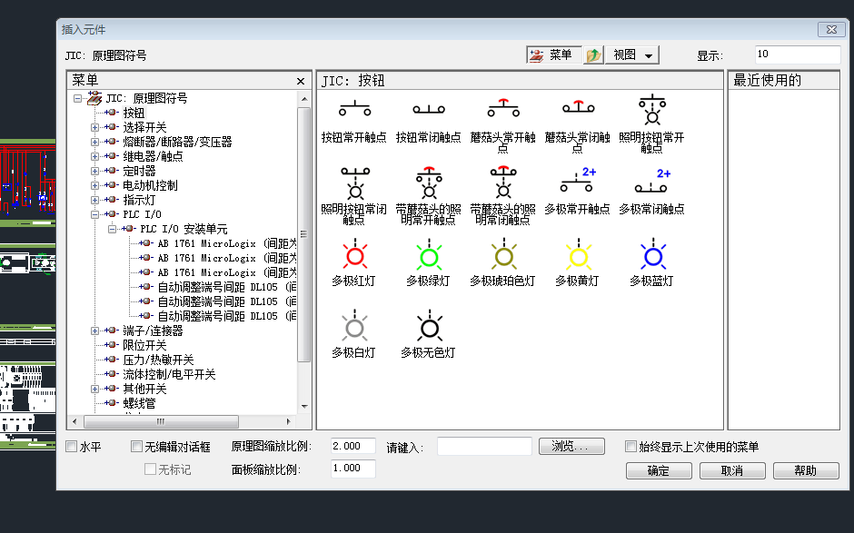

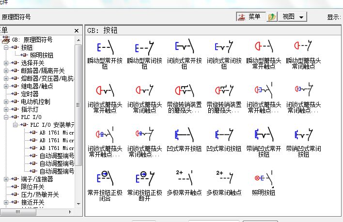

ace2014 32位的有GB原理图符号,而ace2014 64位没有,怎么回事呢?个位大神

1楼  发表于: 2016-10-11 08:10
这个是64位的?是哪没装好吗?

引用第1楼asan110119于2016-10-11 08:10发表的  :
这个是64位的?是哪没装好吗?
JIC,日本绘图标准。
可能原因有2种:
1、安装时没有勾选使用GB的标准。
2、建立项目时没有使用GB的模板。

5楼  发表于: 2016-12-08 20:27
引用楼主asan110119于2016-10-10 21:49发表的 ACE 2014 64位 没有GB原理图符号 :
安装的时候,是否选择GB标准,如果安装没选择,在选择卸载之后在弹出窗口可重新添加选择所需标准安装。
