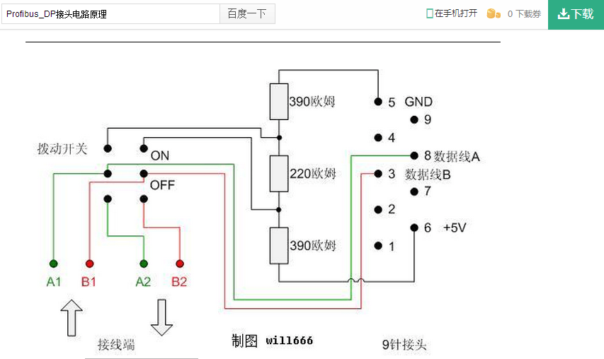

s7-200 profibus dp接头原理,它的终端电阻开关到底是怎么连接的

看电气图,没有形象的画出开关的刀,图中A1 B1直接与3脚8脚连接是ON 状态还是OFF状态
你们怎么才能明白我问的是什么,有人说ON时A1 B1与220电阻串联,可是串联后怎么与通信脚 3 和8 连接的
OFF时A1 B1 与A2 B2并联,可并联后又怎么与通信脚 3 和8连接的
谢谢大侠!!!!

这个意思:
