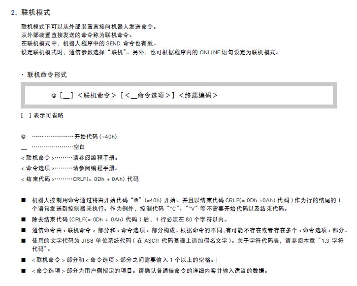

雅马哈机器人与基恩士PLC如何通讯啊?主要是寄存器的数据读取和写入,求高手指点,谢谢!那个联机命令和命令选项不知去哪里找,最好有例子程序看下就好了。
附通讯格式。

雅马哈的的编程手册上有指令的用法,走的是232口,无协议通讯,也可以走网线。。如果你要读坐标的话,做好心理准备,用plc处理数据很麻烦。。

可否给一个读坐标的PLC通讯例子给我,谢谢!
