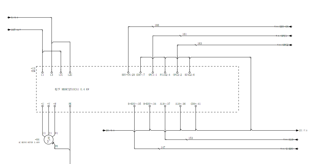

本人新手一个,现在碰到一个问题:有一台s7-200 226CN要控制一台松下伺服MADHT1507E。但现在不知道怎么接线。有没有大神给一张接线图。

希望对你有帮助!

谢谢大神!!!另外问一下200pto控制伺服正反转方向要不要另外将方向控制点置1或置0;还是向导中自己控制

自已写PTO方向要置0或1,用运动模块不用置0或1。程序自已处理。
