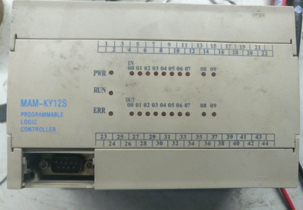

这是什么PLC?怎样拷贝出他的程序

55KW空压机里面的,连续烧了两个主电机了,害人不浅。他的过流保护怎么不起作用???

这是空压机专用控制器

空压机专用控制器也有程序要,应该可以拷贝出来的吧,哪位大侠有有这控制器的外围图纸没?空压机好老了,找不到说明书了。

可以在外围设备上加过流保护或者缺相保护

普乐特螺杆空压机控制器

这种控制器好像很多山寨的螺杆机上装机量较多。配用较为普遍!!!

这种控制器记得好像接负减器输入模拟器信号,控制器设置或传感器有问题会导致过流不报警,最好自己加装热继作为保护。
国内大部分空压机小厂都是用这种控制器,见过挺多的。

这个PLC是很多国内生产的螺杆式空压机使用的,有一定的市场占有率,但不知道其编程软件用哪种

这个控制器不是我们认为的PLC,是专用控制器。
MAM-200.doc
(1215 K) 下载次数:58
你参下这个。网上资料也好找的。

是厂家订做的控制器,换个PLC吧。

普乐特的PLC,这种专用的PLC很难破解
