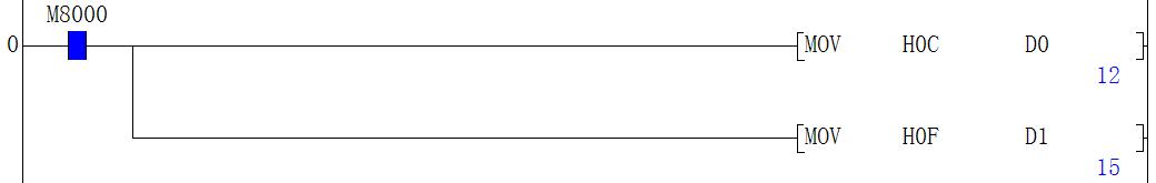

三菱FX3U做MODBUS通信读取变频器的频率,接受的数据是16位的数据,但是我要显示在触摸屏上市10进制,如何转换

好像不用转换,直接显示就可以了

触摸屏显示元件一般可以选择数据格式,无需要转换。
