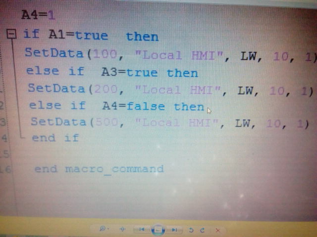

今天碰到的问题。用维纶宏写IF语句时编译通不过。截图。编译提示 C7 IF没有配对的THEN C1一般是多了或少了一个符号。可我看老半天也没找到哪有问题。以前这样写是可以的。确定是在英文状态下写入的。大家能看出哪有不对吗?

那你把SET的两端全部用括号括住,试一试

问题解决。我把赋值符当做等于比较符了。

= 换成 ==
