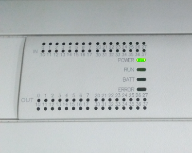

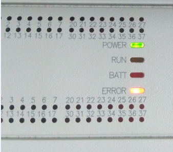

我一台国产的3U PLC写入以太网通讯参数后。面板的ERROR指示灯闪,RUN灯不亮,PLC也通讯不了。请高手指点~~~~~~~~~~

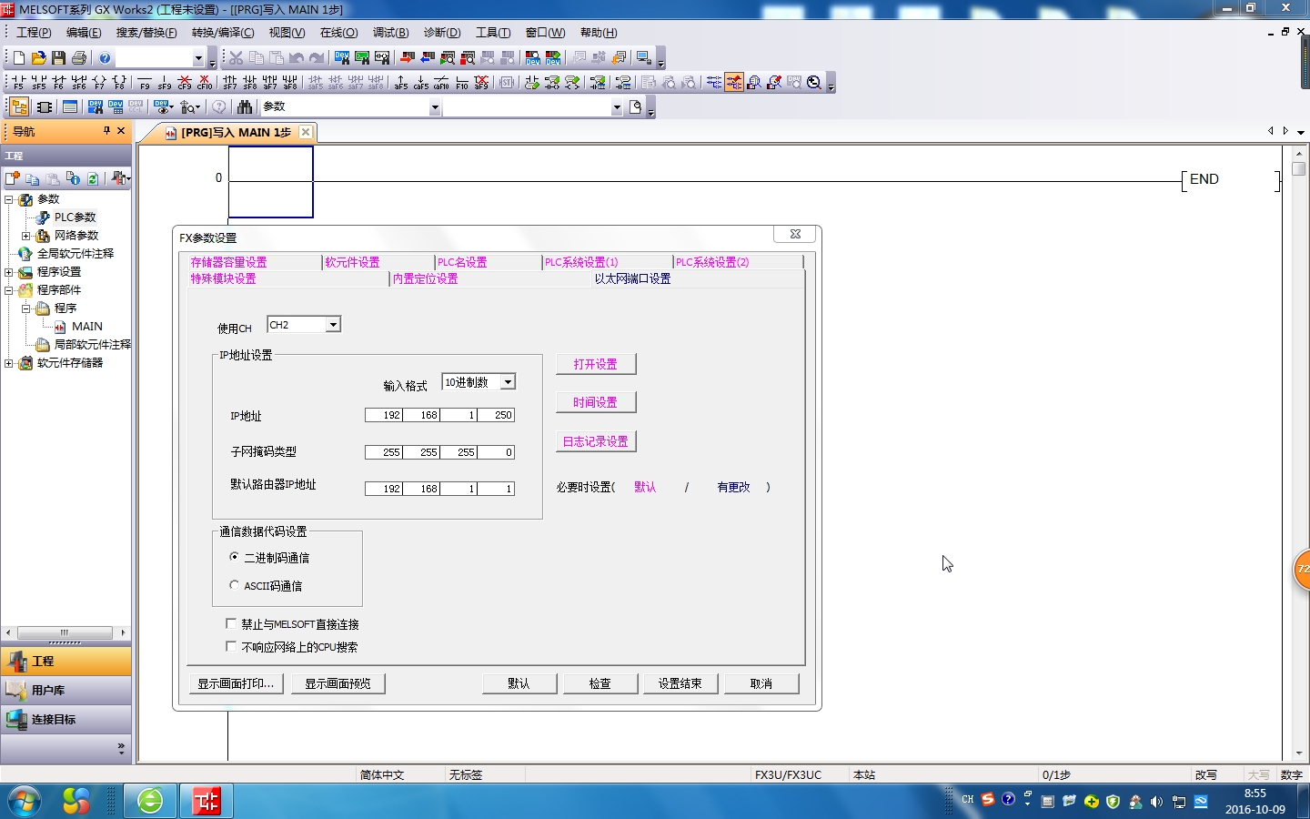

我只写了参数 没写程序,我用通道2写了网络通讯参数,当写入完成了 ERROR指示灯就闪。

先清空PLC,重新写网络通讯参数,改通道后写入~~~~~~~~~~~~~~

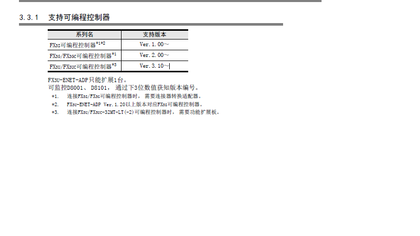

9楼  发表于: 2016-10-11 22:16
查看一下你的PLC版本号,太低的话是没办法用的!之前也遇到类似的问题,换个PLC就好了,版本号要3.10以上
