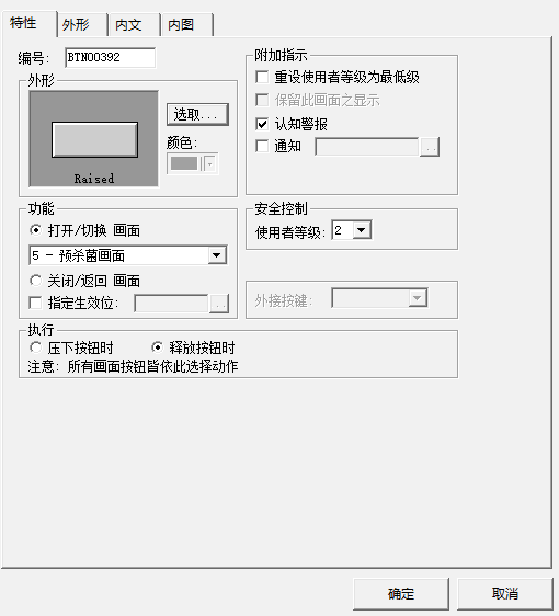

如题 现在这样加密 有的时候需要密码 有的时候不用密码就能打开

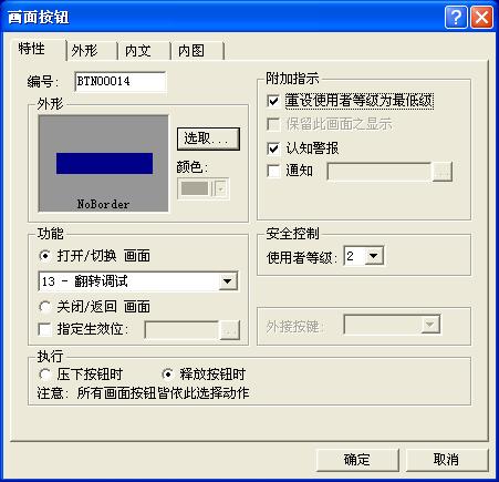

重设使用者

这样就可以了

引用第2楼心情不错于2016-10-09 09:14发表的 :
这样就可以了
谢谢了
