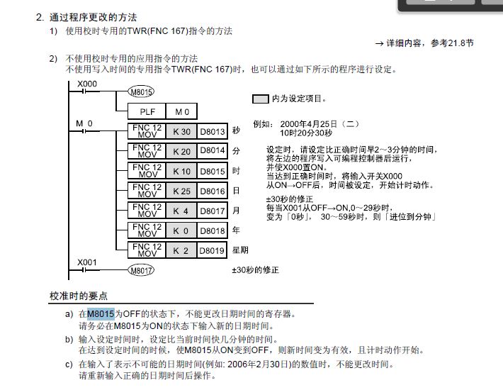

请问M8015 计时停止及预置的功能是如何使用的,可以举例说明吗?谢谢!

这个我在编程手册也看过,我想看具体一点的

这个就是具体的应用,且M8015也只有这个功能。
至于具体一点的,恐怕是没有的,那么多年还没有看到有人这样改时钟的,大家基本上都直接用HMI上的时钟。

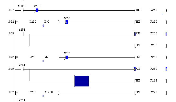

你看看这程序的M8015怎么闭合,全部程序就一段M8015

引用第4楼88023996于2016-10-08 15:56发表的  :
[attachment=153854] 你看看这程序的M8015怎么闭合,全部程序就一段M8015
,HMI也能直接对M地址操作的。
如果你的项目中没有使用到HMI,请忽略这一贴。

在HMI里没有发现M8015这一项,估计这一断是可以忽略的吧!谢谢你
