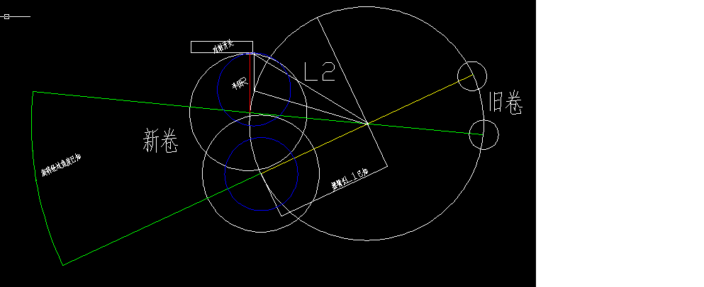

现有一台复合机程序需要改进,放卷换卷需要自动测量卷径,通过平衡位和对射光电来计算新卷直径,但一直没有找到好的公式来计算,有哪位高手有着方面的经验忘赐教

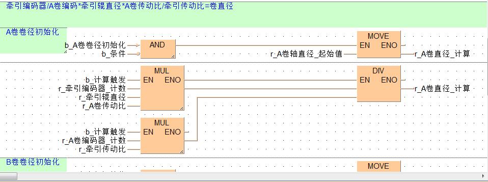

我的作法:
1:在放卷處安裝了一個近接開關,作為偵測每轉一圈的信號
2:在主驅動處安裝一個編碼器,來偵測線速度,並算出編碼器每轉移動的距離
3:在plc中高速讀取編碼器,抓取近接開關上微分做歸零,下微分做編碼器讀取值搬移,並計算捲徑.
放卷卷徑愈來愈小,轉速會愈來愈快,近接開關信號的讀取,我也是用高速計數器讀取的
我准备先要测量出新卷的直径 然后再算同步速度

楼主的需求应该是通过计算新卷直径来确定新卷的预驱动线速度,使其达到与旧卷的线速度同步,然后换卷。
固定数据有翻转架轴心到检测红外的距离a,翻转架到换卷轴的轴心距离b。
在翻转架轴心安装电位器或者编码器,确定新卷到检测红外位置时的偏转角度,与预设的翻转架零位确定ab之间的夹角C。
通过余弦定理c^2=a^2+b^2-2abcosC,计算出新卷轴心到检测红外的距离,即新卷的半径,乘以2就是新卷的直径。
夹角C不好算出来啊

听你的说法还是不怎么明白,能否配上图片,这样方便我们这些初学者更明白,谢谢
图已上

能否配合一个示意图,我们好知道计算方式?
图已上
