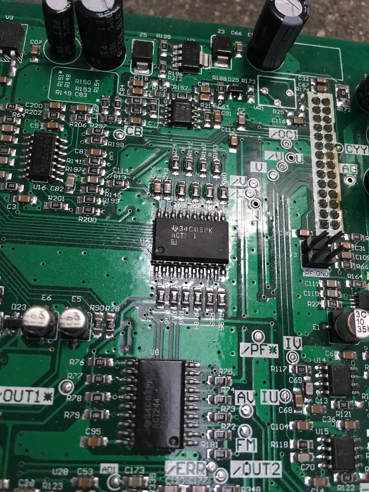

请教各位大虾,一台欧瑞F2000 22KW的变频器上的芯片34C08PK是什么芯片,找不到资料,用什么代换?

请发高清大图。

一共装了2块

朋友,这是SN74ACT244,是具有三态输出的八路缓冲器
